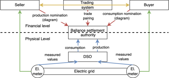

Ker je omrežje na splošno skupni vir, ki ga je treba vzdrževati v dobrem stanju, je treba skrbno uskladiti obe ravni tokov. Tako se dogovorjeni in načrtovani pretoki električne energije na finančni ravni preverijo glede na fizične pretoke, ali so fizično proizvedeni in porabljeni v skladu z načrtom. To preverjanje se običajno izvaja na 15 minut ali eno uro (obdobje poravnave). Če se dejanska poraba nekega subjekta razlikuje od razporeda, subjekt izkazuje neravnovesje in ga je treba zaradi tega kaznovati.

Po obdobju poravnave se stanje oceni. Ker vse urnike centralno zbira upravljavec omrežja (finančna raven), vsi proizvajalci in potrošniki pa imajo števce električne energije (fizična raven), je enostavno primerjati ti dve ravni in ugotoviti, kdo so grešniki. Shematsko je stanje prikazano na sliki 7. Grešnik plača za regulacijsko energijo, ki je bila potrebna za ohranjanje stabilnosti omrežja v ustreznem ocenjevalnem obdobju.

7. Načelo združevanja finančne in fizične ravni ter izračun neravnovesja
Fig. 7. Načelo združevanja finančne in fizične ravni ter izračun neravnovesja
