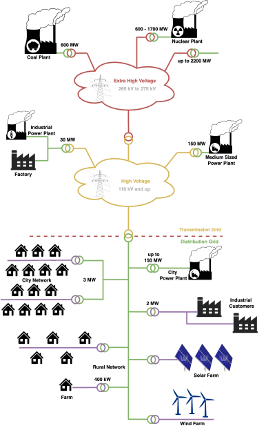

Pri konceptu DER se električna energija proizvaja blizu mesta porabe, npr. v isti stavbi.
DER so običajno majhni in okolju prijazni. Običajno uporabljajo sončno energijo, zemeljski plin ali veter. Razporeditev obeh konceptov je prikazana na sliki 1.
1. Osnovna shema električnega omrežja s proizvodnjo, prenosom, distribucijo in porabo energije
Fig. 1. Osnovna shema električnega omrežja s proizvodnjo, prenosom, distribucijo in porabo energije
Vidna je tudi jasna ločitev ravni prenosa in distribucije. Ta ločitev je prisotna tudi pri delovanju elektroenergetskega omrežja. Prenosni del upravljajo upravljavci prenosnega omrežja (TSO), distribucijo pa upravljavci distribucijskega omrežja (DSO). Distribucijski operaterji so lahko regionalni ali lokalni.

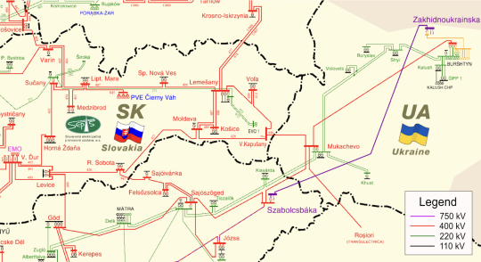

Zemljevidi in sheme prenosnih delov, ki jih objavijo upravljavci prenosnih omrežij, so javno dostopni, npr. v [1] je na voljo shema za celotno Srednjo Evropo. Na sliki 2 prikazujemo delni prikaz.
2. Energetski sistemi srednje in vzhodne Evrope [1], povečano na slovaško-ukrajinsko mejo, zagotovljeno z dovoljenjem SEPS a.s.
Fig. 2. Energetski sistemi srednje in vzhodne Evrope [1], povečano na slovaško-ukrajinsko mejo, zagotovljeno z dovoljenjem SEPS a.s.
