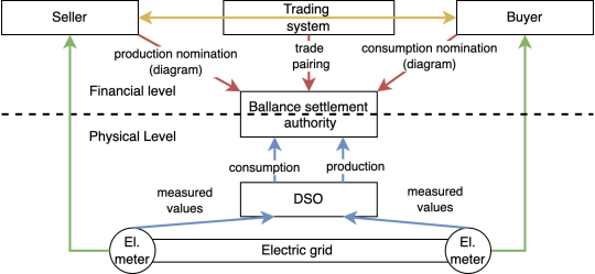

Po uplynutí zúčtovacího období se situace vyhodnotí. Vzhledem k tomu, že všechny harmonogramy jsou centrálně shromažďovány provozovatelem sítě (finanční úroveň) a všichni výrobci a spotřebitelé mají měřiče (fyzická úroveň), je snadné obě úrovně porovnat a zjistit, kdo je viníkem. Schematicky je situace znázorněna na obr. 7. Viník platí za regulační energii, která byla potřebná k udržení stability sítě v příslušném hodnotícím období.

7. Princip párování finančních a fyzických úrovní a výpočet odchylky
Obr. 7. Princip párování finančních a fyzických úrovní a výpočet odchylky
