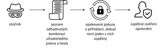

Slovníkový útok je útok, při kterém se útočník pokouší dostat do systému chráněného heslem pomocí vhodně zvoleného slova ze slovníku s cílem uhodnout heslo pro daný systém.
Tento proces zahrnuje testování všech vytipovaných řetězců z předem připraveného seznamu. Historicky se při těchto útocích používala slovníková slova (odtud výraz slovníkový útok).
13. Jak funguje slovníkový útok
Obr. 13. Jak funguje slovníkový útok
Definice
Slovníkový útok zkouší takové výrazy, které se z hlediska úspěchu jeví jako nejpravděpodobnější.
Řada lidí má tendenci volit příliš krátká hesla. Často jde o obyčejná slova nebo běžná hesla, případně varianty získané například přidáním číslice nebo interpunkčního znaménka. A právě proto bývají slovníkové útoky tak často úspěšné.
Vzhledem k tomu, že běžně dostupné slovníky pokrývají většinu typických strategií pro vytváření hesel, je obtížné čelit slovníkovým útokům pomocí nástrojů, které generují vzory umožňující prolomení hesla. Bezpečnějším způsobem je použití nástroje pro správu hesel nebo manuální metody vytvoření delšího hesla (15 a více písmen) nebo víceslovného hesla realizovaného náhodně.
